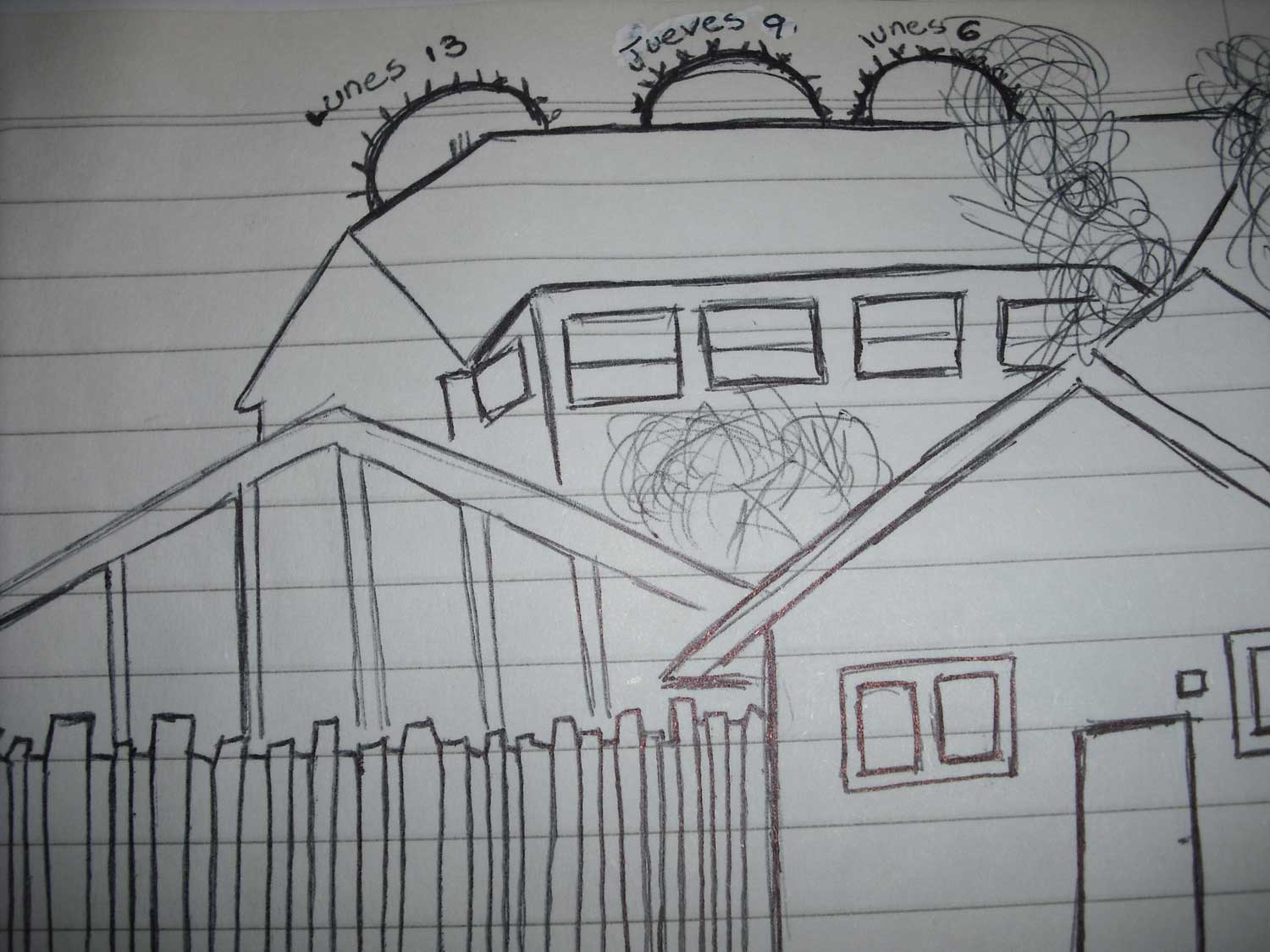

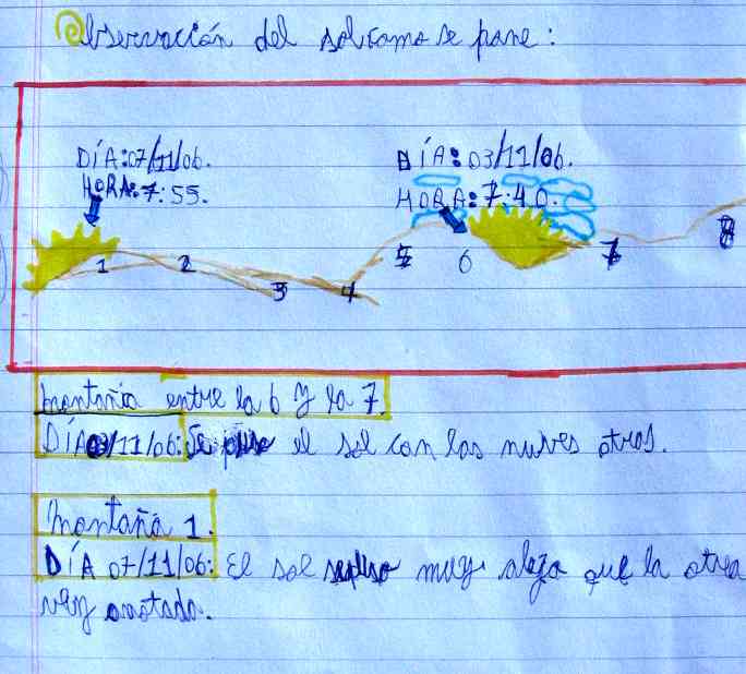

¡Hola, chicos de la Escuela 271! ¡Qué bueno lo que están haciendo con Lili y con la seño respecto a registrar cómo se va desplazando el Sol!Si prestan atención, van a ver que es muy notorio el movimiento. Por eso acá les dejo un dibujo que hizo un chico de 4º grado que muestra cómo se va corriendo el Sol. ¡Esperamos próximamente los de ustedes!
¡Saludos de todo el Grupo Osiris!
Desplazamiento de las puestas del Sol en El Bolsón

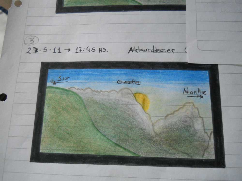

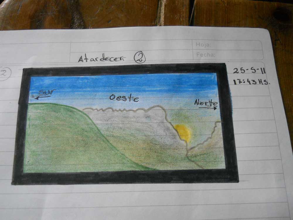

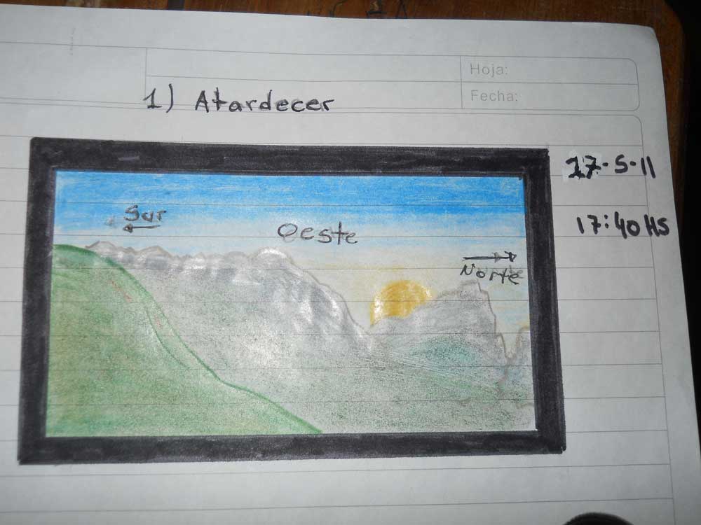

Mensaje por primeron.horizontes » Mié Jun 15, 2011 1:14 pm
Hola! soy Micaela Derisi de 1º año de Nuevos Horizontes. Estas son mis observaciones del atardecer, que fueron realizadas los días 17/5, 25/5 y 27/5 en la Villa Turismo aproximadamente a las 17:40 PM. Pude ver que a medida que pasaban los días (cada vez más cercanos al solsticio de invierno), el sol se movía hacia el sur.
Luciano Señorans
Mensajes: 8
Registrado: Lun Abr 11, 2011 2:02 pm
Mensaje por Luciano Señorans » Mié Jun 15, 2011 5:37 pm
Hola chic@s de primer año de Nuevo Horizonte, que buenos registros y trabajos.
Como bien notaron cada día el sol se está poniendo (ocultando , más temprano y saliendo mas tarde); ahora bien, les pregunto de nuevo, ¿que sucede con la dirección de cambio es: hacia el SUR o hacia el NORTE? ¿…? . EN ESTA EPOCA del año.-
Les propongo que sigan observando, con el cuidado de pararse siempre en el mismo lugar y tomar un punto de referencia.
También les cuento que como nos vamos acercando al SOLSTICIO de invierno, los cambios en las observaciones son muy sutiles, ya que como dicen los abuelos ahora el sol esta yendo a “tranco de pollo” para llegar a solsticio (sol quieto). Luego sale a “tranco de gallo” hacia el Equinoccio. Seguimos observando y compartiendo los registro para ir ampliando nuestros conocimientos.- saludos para tod@S NOS LEEMOS.

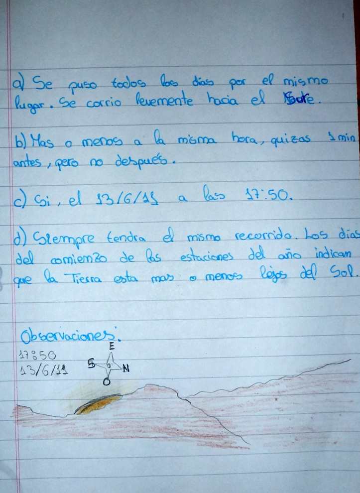

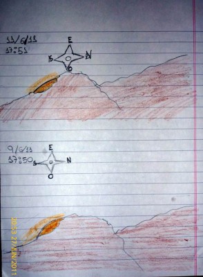

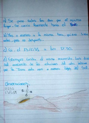

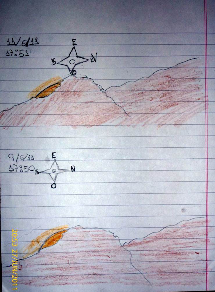

Mensaje por primeron.horizontes » Mar Jun 28, 2011 12:51 pm
Hola soy Tarik Perez de 1º de Nuevos Horizontes y estas son mis observaciones del atardecer a las 17:50. El Sol se corrió hacia el Sur. Las observaciones están del revés la primera es el ultimo día y la última es la primera.
