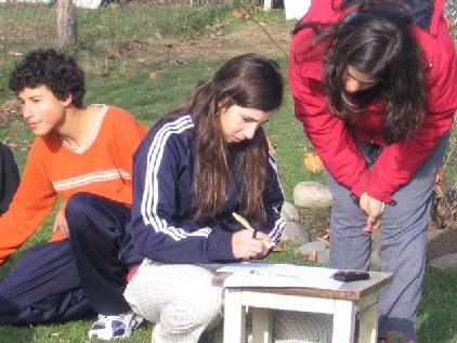

Altura de la estaca: 90,5 cm
Sombra en el mediodía solar: 203,2 cm
Ángulo al mediodía entre los rayos de Sol y la estaca: 66º
Horario del mediodía solar: 13.46 hs

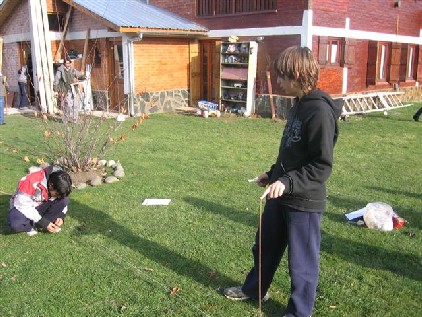

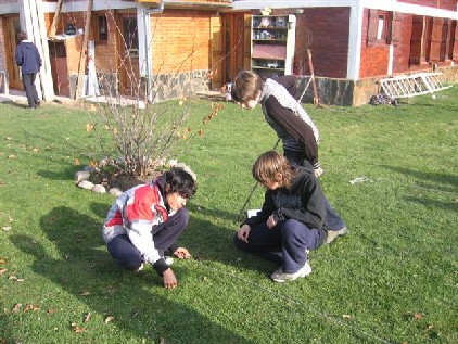

Participamos de este proyecto que consistió en medir el perímetro terrestre tal como lo hizo el griego Eratóstenes unos 400 años antes de Cristo. Para ello medimos el largo que tiene la sombra de una estaca vertical en El Bolsón justo en el momento del mediodía solar (posición más alta del Sol) y lo comparamos con el valor hallado por otros observadores que hicieron la medición en distintas localidades de la Argentina. Para mayor información sobre el proyecto clickear aquí. |
Fruti ata un nuevo hilo para representar la sombra de la estaca |

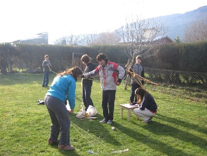

Foto que muestra cómo quedaron distribuidas las sombras
